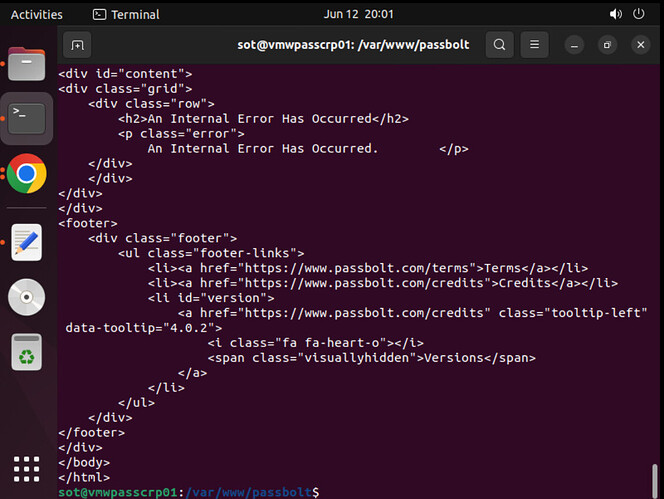

Está aparecendo erro ao acessar
Ao Realizar o Código
aparece essa seguinte mensagem

agora passou de tela
essa é a mensagem que apareceu
mas as informações estão certas
vc precisa de mais algum arquivo que possa te enviar?
Obrigado!
Agora olha isso
ao clicar no link
